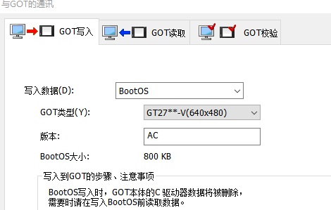

三菱触摸屏怎么样恢复出厂设置

要看具体型号的。
如果是新式的GS21 GT23 GT25 GT27,写一个BOOT OS就行了,如下图:
但如果是老式的,软件没这个选项的还有些麻烦
