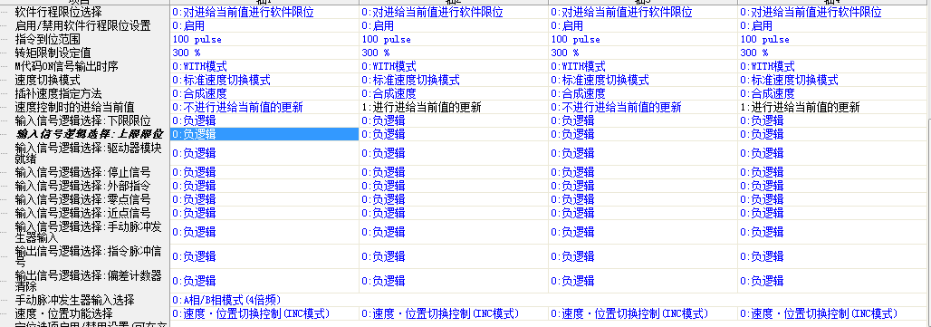

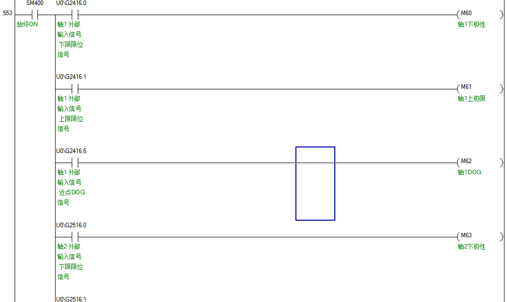

如何通过软件在线监控QD75智能模块的原点、极限等输入信号,或者用其他方式监控这些信号???

在gxworks2中,工具-》智能功能模块用工具-》QD75/LD75型定位模块-》定位监视
选中要监控的模块,确定即可。
