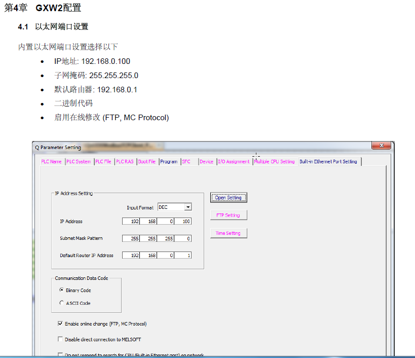

请教各位,三菱L系列是否支持Modbus TCP通讯?如支持,需要什么模块?还请指教,谢谢!

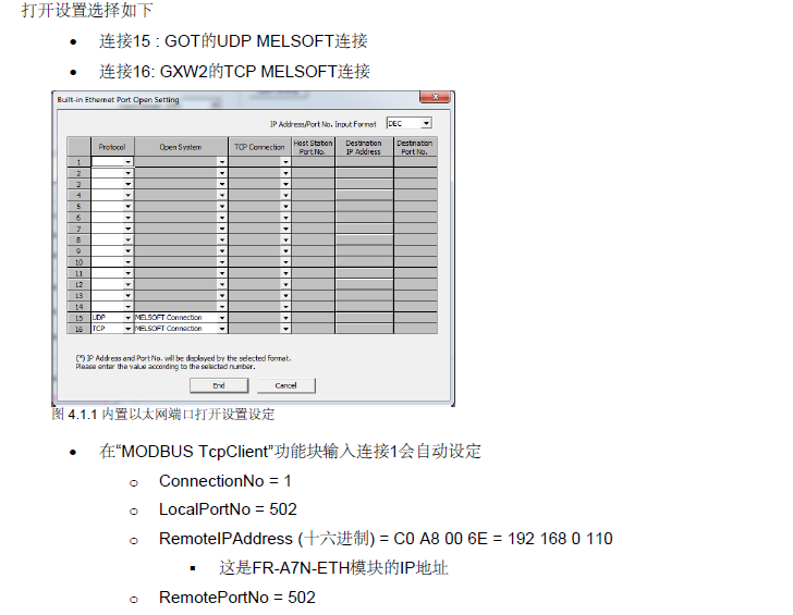

内置以太网使用通讯协议功能,可以实现Modbus TCP通讯。

还得请教一下,PLC这端需要如何设置?不知道您这边有无相关资料,不胜感激!

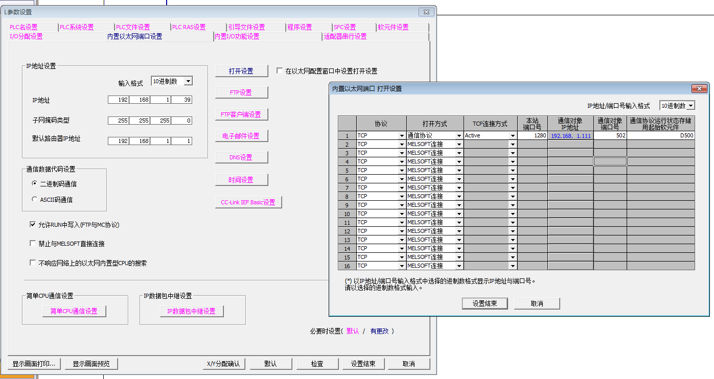

内置以太网功能,使用通讯功能可以进行TCP通讯,还得请教PLC端如何设置?昨天设置了,通讯有异常。是否有相关资料可以提供参考一下,不胜感激!

指令:
SP.ECPRTCL "U0" K1 K1 D300 M300
"U0" 为虚拟IO地址,内置以内太网不可修改。
K1 打开设置中的连接1
K1 连续协议执行的数量,最多8
D300 控制数据
M300 执行完成位
SM1354 内置以太网的通信协议准备就绪.
