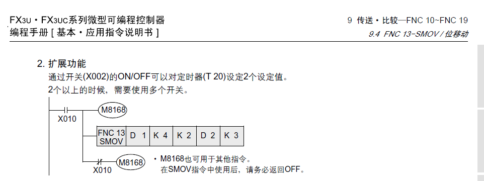

今天写一个程序用到了smov位移动指令,本来没什么的,但后来去看了三菱的编程手册,看到这样一句话,
2. 扩展功能
通过开个X2的ON/OFF可以对定时器T20设定两个值。(见下图,三菱编程手册第221页。)
我想了好久都没有想明白这句话的意思,麻烦哪位大神指点一下。

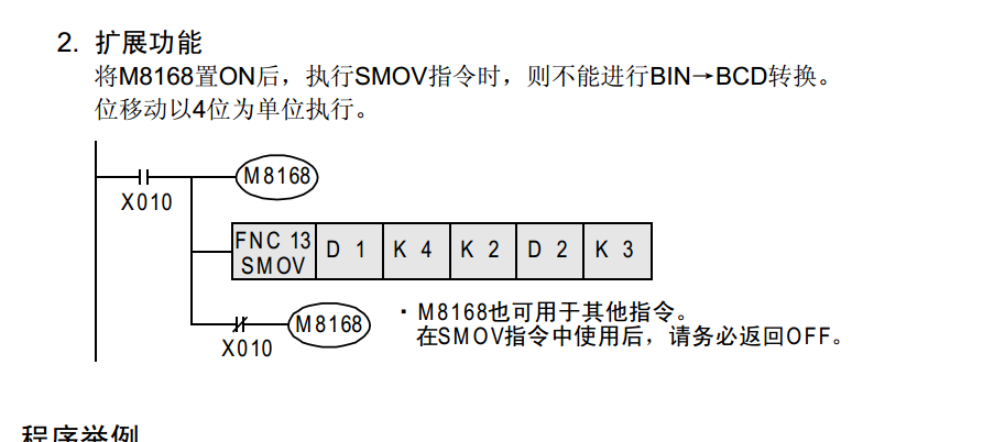

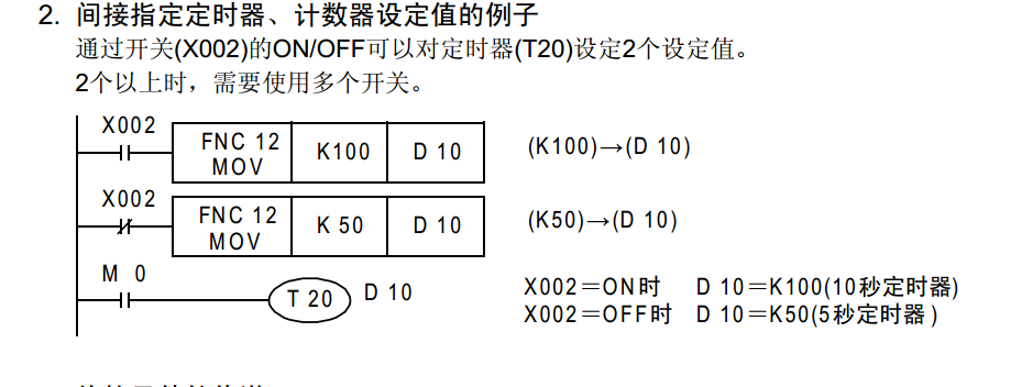

编程手册错误。
