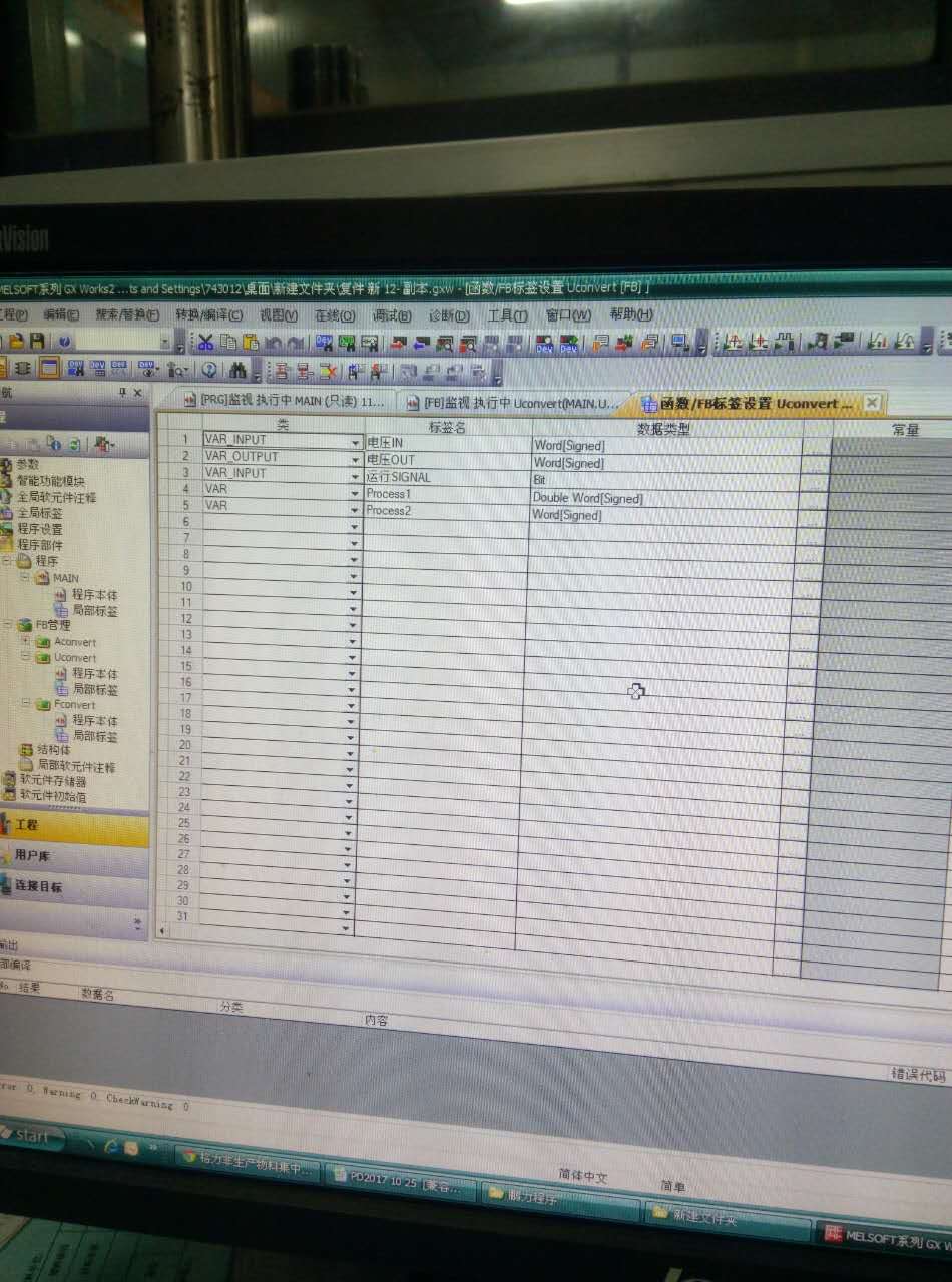

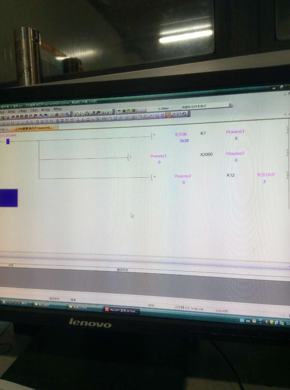

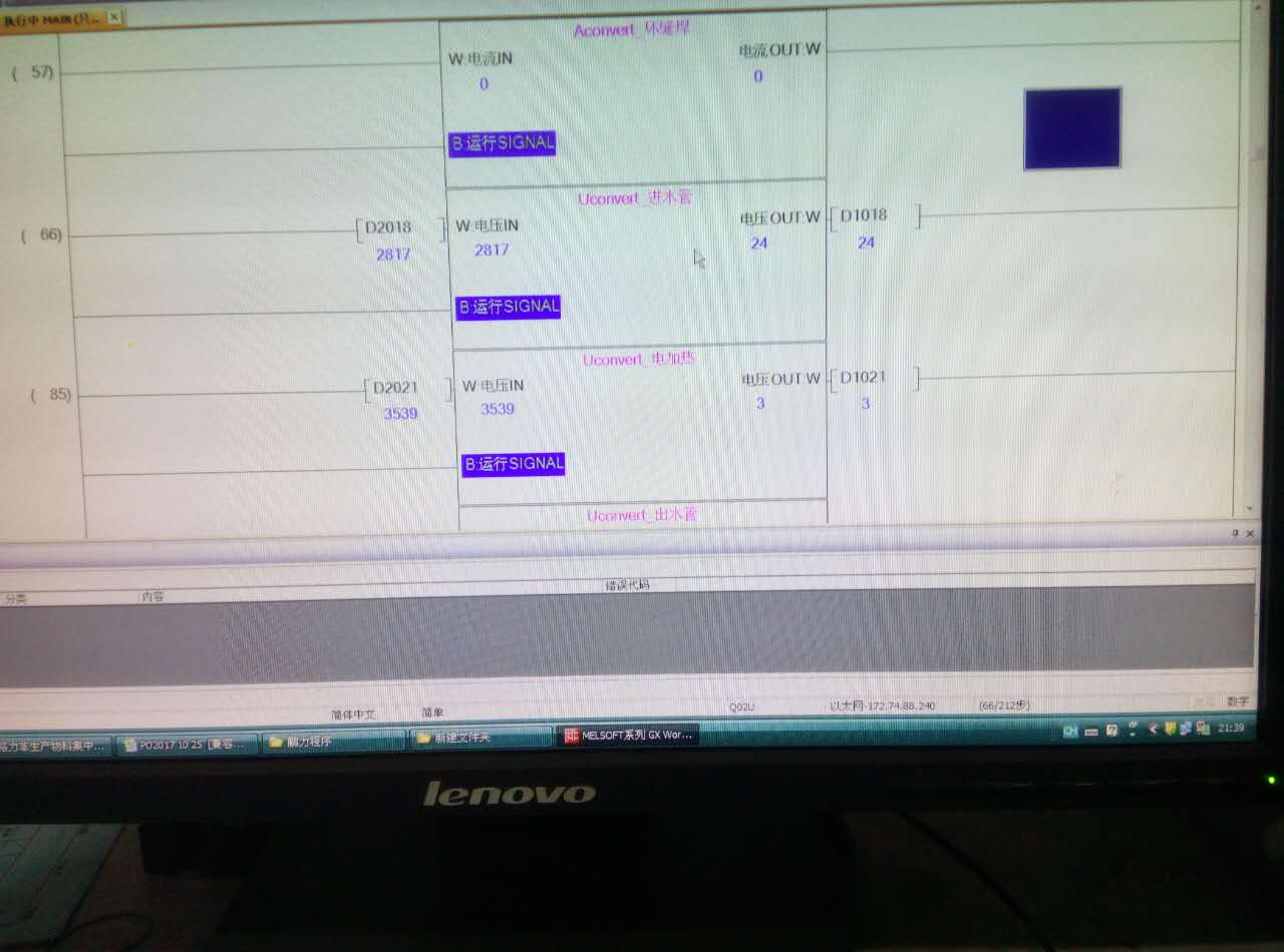

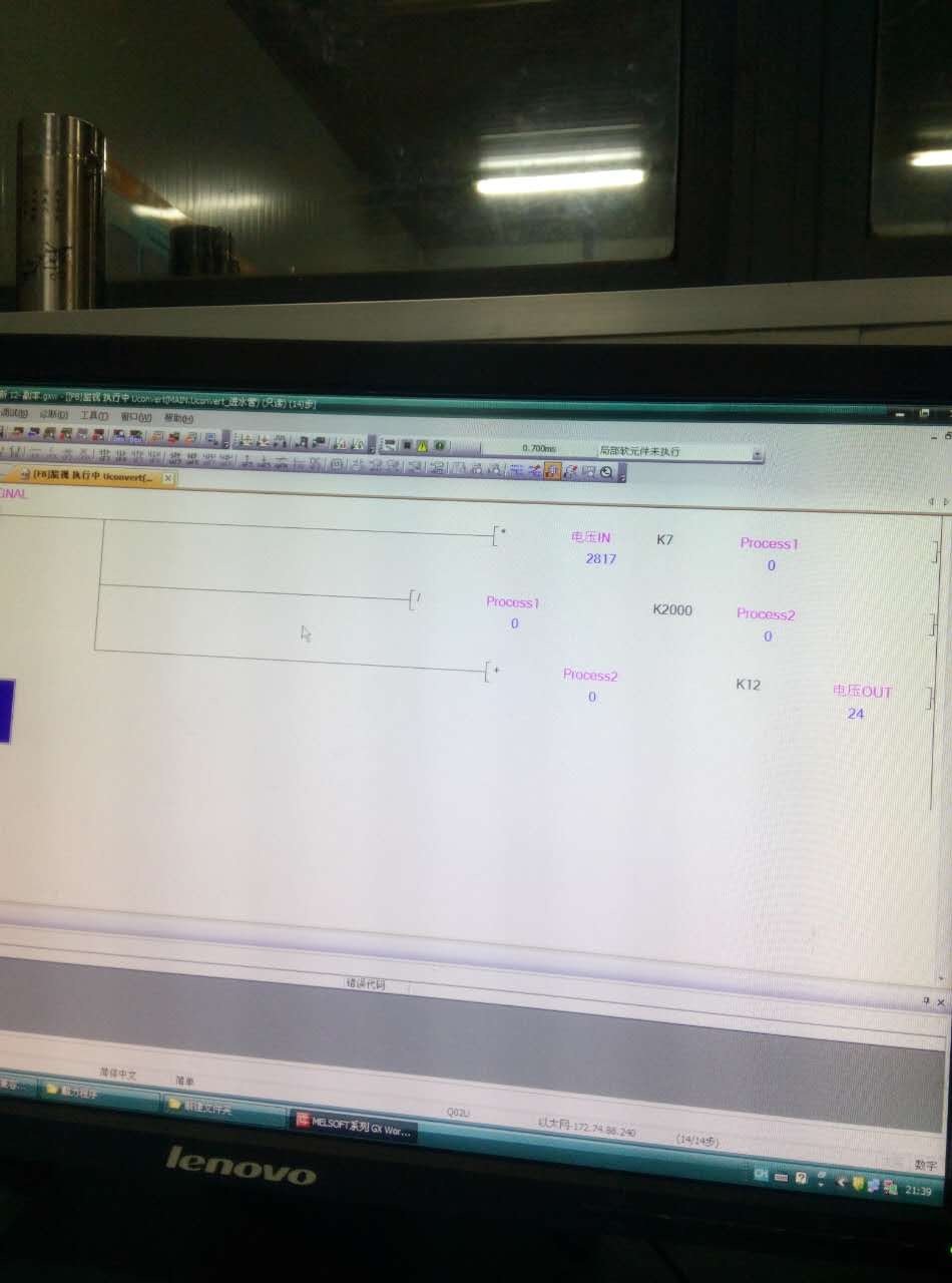

最近在编制一段很简单的模拟量转换FB块时,监视数值转换不对,但是仿真模拟监测数值是没有问题,请大侠们指点。

因为FB块内变量不保持,在FB结束后变量内存空间会被系统回收,因此你如果要监控,请使用单步监控的方式。

引用第1楼cvlsam于2017-10-30 10:53发表的  :
这样呀,但是一直都在循环扫描,变量应该是保持的才对。

你的变量类型是VAR类型,并不是静态变量或者IN_OUT,因此无法保持。

引用第3楼cvlsam于2017-10-30 13:01发表的  :
Good Luck~
var的值不保持我能理解,可关键是var out输出的值都不对,仿真模拟的时候是对的。我把程序上传一下,大侠们帮忙看看,第一次碰到这种问题,之前是用过西门子的FB,这次说是试一下三菱的就出现了这种问题,打三菱客服说是让我清除内存试一下,下载后有CPU有时会出现4101报错。

你的程序我模拟了一下,没发现有你说的问题。是不是实际应用时,对应的软元件有其它的外围通讯设备给PLC赋值了,比如触摸屏这些。
