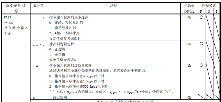

PLC用CP1H,欧姆龙的,
伺服欧动器用MR-JE-40A
控制方式是脉冲加方向走相对定位,
请问有脉冲线10和方向线35之间是否要串个2K欧的电阻接到PLC输出上?
因为目前发现伺服运行过程中监控有丢脉现象。

不需要串电阻,线缆用屏蔽双绞线。
驱动器的PA13第二位设置为指令脉冲在500kpps以下

PA13设置滤波就行了。
