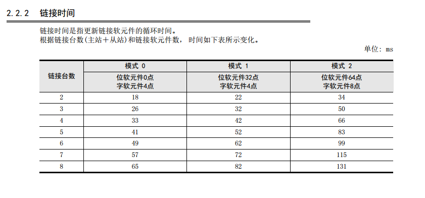

FX的N:N通讯,链接数据更新循环时间那么慢,只能用在一些控制时间要求不高的场合吗?FX的什么通讯速度快?

Cclink

CCLINK交换的数据也不大,速度也不快
真诚感谢!那有什么速度快的,数据量又大的?
