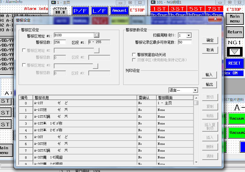

各位大佬, 刚接触hitech 的人机, 发现他的报警是用D区D100, 那么问题来了
如何我有3个报警, 在多个报警触发时要能同时显示报警信息, 根据排列组合我要设置7个值?
还是我对这个报警的理解有误?
比如报警5, 对应的是D100.5=1 呢 还是D100=5?

你可以用M区做报警,这样简单点,比方说报警区域为WM200,触发M200是报警信息1,触发M201是报警信息2,以此类推,同时触发几个,就会显示几个。
