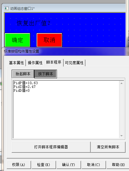

mcgs中如何如何做一按钮,一点动按钮就把一数值输入寄存器中?

我的方法
按钮---脚本程序--- 按下脚本
如图
