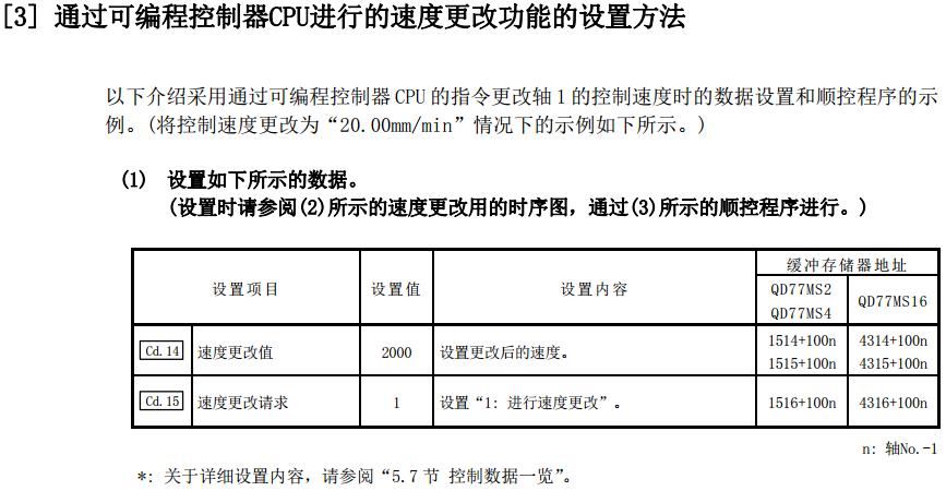

要求:切割直径380MM的物体,一分钟切断,实现快--慢--快渐渐变速。
进刀动力:伺服电机带动滚珠丝杠。
求老师们!要用应用程序的那几个命令?

发表于: 2017-10-27 10:38
关于单轴的变速控制,我用QD77MS16轴卡控制伺服电机时,有用过。
这个功能是“速度更改功能”,在手册中有详细介绍,具体如下:
我写了一个简化的使用程序,如下图所示,其中在进行位置控制的轴运动过程中,当M80接通时,运行速度变更为1000,当M81接通时,运行速度变更为10000,这不是完成的程序,详细逻辑需要根据实际情况补全。

FX系列的能够中间变速的脉冲指令 只有一个PLSV指令 名字就叫可变速脉冲输出 PLSV D0 Y0 Y4 中间D0你可以负值改变速度

本体变速定位没有的。当然plsv是可以变速,但那不叫定位。
