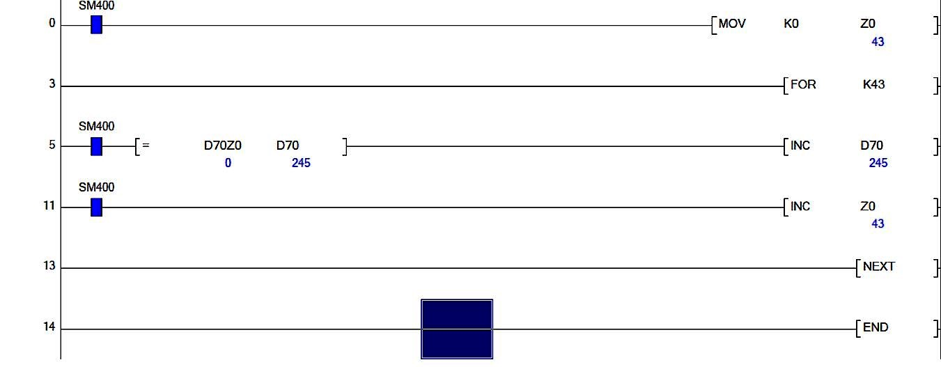

理论上来讲,D70在第二次循环后变化为1后值不变的呀!求解释,但是模拟的时候值一直在加一呀?

1楼  发表于: 2017-10-26 17:24
INC每一个扫描周期都加一次
如果INCP就是条件成立后只加一次

2楼  发表于: 2017-10-26 17:44
每个扫描周期d70=d70=0,d70=d70=1,d70=d70=2……所以每个扫描周期d70都会+1,不知道理解的对不对  把mov k0 z0  改成mov k1 z0应该可以变成楼主说的那样

3楼  发表于: 2017-10-26 18:07
此程序的症结 MOV K0 Z0
不要说for循环  for循环是周期内的事情 我说的是一个个的周期
每次周期 Z0都=0 你说d70z0是不是就是D70? 是D70就加1很正常 Z0瞬间(周期内)就变成了43了
在单周期内 D70是不变的 下一个周期呢 在下一个呢

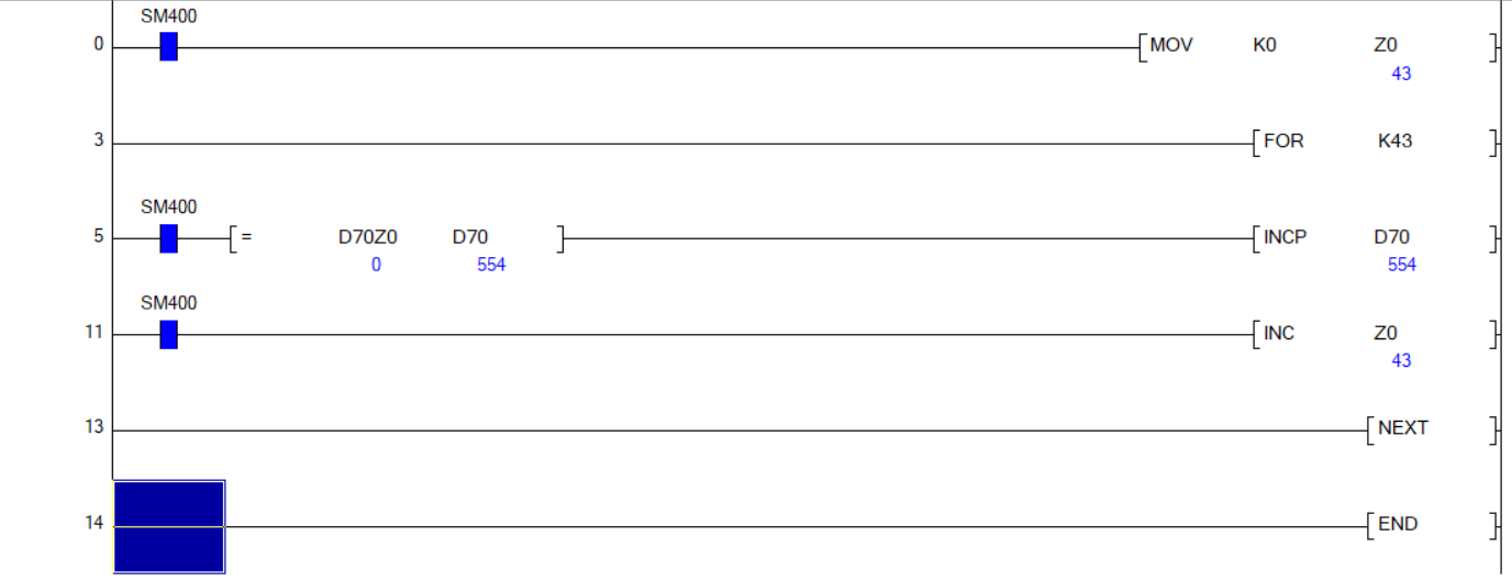

4楼  发表于: 2017-10-26 21:36
谢谢大家的指正,这段程序,要么Z0=1要么就是D71Z0=D70时候在INC加一,同时更正下二楼管理员的回复,INCP是不行的!

6楼  发表于: 2017-10-26 22:22
楼主对Plc 循环扫描工作方式不熟啊。
Inc z0后,
回到上面Mov k0 z0,
这样Z0永远是0,
D70Z0不就还是D70

8楼  发表于: 2017-10-27 09:10
先说第一个扫描周期,第一行Z0为0,执行到第二行,进行43次循环,第0次循环时,执行到第三行,此时由于Z0为0,所以条件= D70Z0 D70其实就是= D70 D70,显然条件是成立的,所以INC D70就会加1,也就是 D70为1,之后执行第四行,Z0自加为1(Z0为1),,接着执行到第五行NEXT,但是由于没有达到43次,所以再循环到第三行,(Z0=1)条件= D70Z0 D70其实就是=D71 D70,由于D70为1,D71为0(如果程序没有对D71赋值),显然条件不成立,不执行INC D70,D70还是1;之后执行第四行,Z0自加为1(Z0为2),接着执行到第五行NEXT,但是由于没有达到43次,所以再循环到第三行,、、、、、、、、、之后都是不成立,等到执行完循环43次后;D0还是为1,Z0为43,程序执行完NEXT结束一个扫描周期
之后到第二个扫描周期,第一行还是Z0为0,跟第一个扫描周期类似,由于进入循环的第0次时,Z0为0,所以必定=D70Z0 D70条件成立,D70自加1,也就是变成2;其后周期同理会加1;模拟器的扫描周期为100ms,所以一秒加十次。

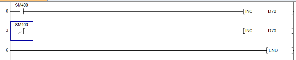

其实这个程序Z0和循环的作用基本上算是多余。由于D70等于本身,所以Z0=0时,加1,Z0不等于0时,D71-D112里的值不等于D70里的值,可以把程序简单化简为上图

11楼  发表于: 2017-10-27 09:25
由于一个扫描周期内,都会存在INC D70条件成立,所以首先D70自加,之后INC D70条件不成立,不自加,这样一个周期内INC条件会有OFF编程ON又变成OFF;所以即使INC D70变为INCP 70,还是会每个周期加1
