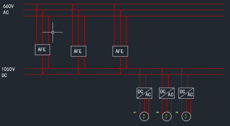

关于要请教的变频驱动柜大概情况是这样:660V三相交流电上并联三个AFE整流回馈单元,他们三个输出的直流1050v电并联在直流母线上。然后直流母线上并联了三个交流异步电机的逆变单元,这三个电机分别是主电机,卷取电机和开卷电机(大体意思如图所示吧)。据我所知在他们工作时为了保持带材的张力,卷取机运行在电动状态,开卷机会运行在发电状态,发电状态的电机发的电会回到直流母线,能给电动状态的电机使用,然后当轧机停机减速时都处于发电状态,电能由AFE单元反馈回电网(不知这样认为是否正确?)。我的一个疑问是:当通过AFE单元给直流母线送上电,但电机未运行时,AFE单元面板上显示的功率是正值100kw左右,但当轧机启动,三台电机:开卷,主机,卷取,开始工作转动,直到轧制结束时,AFE的面板上显示的功率却一直是负值。想问一下这个AFE的功率是负值究竟代表的什么意思,难道整个轧制过程都是电机向电网反馈能量吗?(自己感觉根本不是这样,这不等于凭空发电了吗)

没看到真实情况 我之前做技术支持时 前面是双向逆变单元 这个价格是变频器的几倍十几倍价格 下面接变频器的直流母线   变频器接电机
我看你的是DC转AC(不知道是不是变频器) 说是变频 这种变频器可以接伺服电机 一般是30KW到100多KW  电机再刹车或者仓储里面升降,特别是降的时候会产生很大的电能,这种电能直接反馈在直流母线上,为了节能会增加双向逆变器并入电网 因为能量回馈单元都很贵 所以很多客户用的基本上是再直流母线上加超级电容

西门子吗?各设备的品牌型号配置?

3台AFE是什么关系,简单并联还是主从连接?
