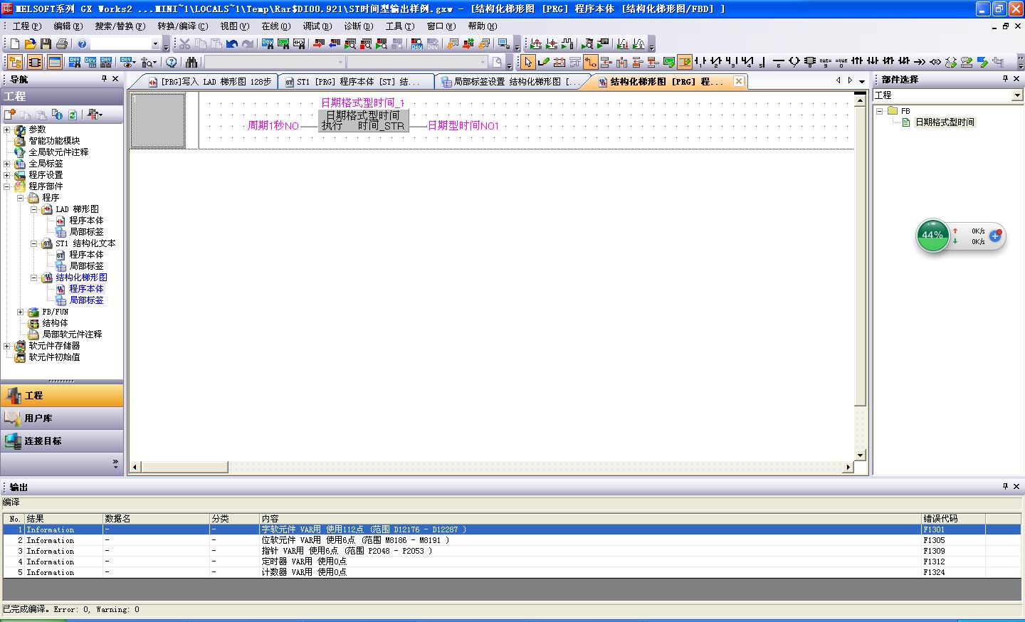

次样例为项目中的一个FB功能块的编写和调用,FB用的是ST语言编写,可以分别被梯形图和ST子程序调用,FB块输出的是日期型时间,也就是数据库识别的时间类型。
附件: ST时间型输出样例.rar (166 K) 下载次数:764

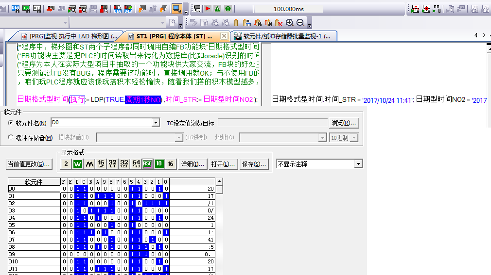

    图片是启动模拟器模拟的输出效果

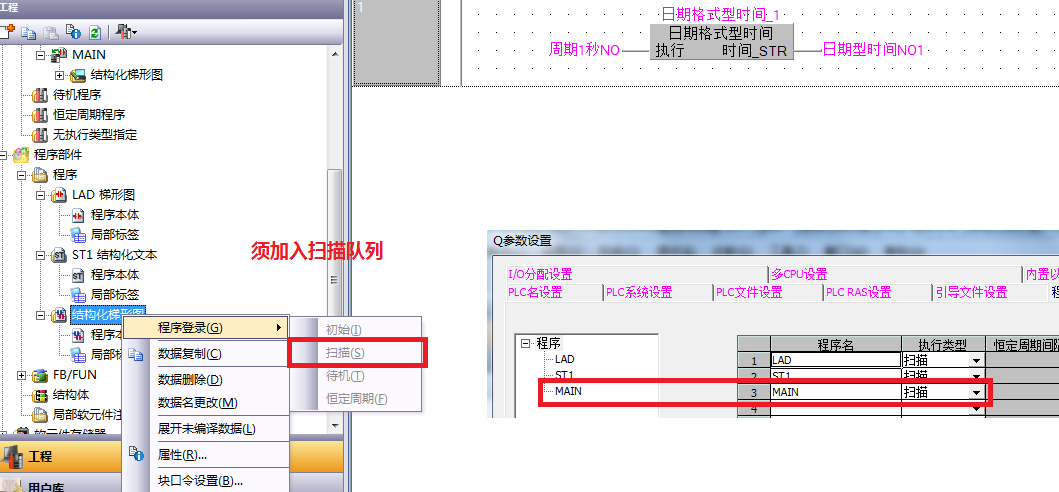

    老大,主程序采用结构化LAD调用后还是无法编译!!!

    结构化只是建立PLC项目的类型,跟使用语言无关,结构化项目的梯形图与简单工程的是一样的,梯形图引用的ST写的FB块还是需要FB里面的指令不能有梯形图不支持

    你最好给我看看你编写的FB块,好给你分析一下

    老大,帮忙看看!
    附件: 结构化梯形图调用自建FB(ST).rar (163 K) 下载次数:97

    你新建的子程序没有登录,也就是没有加入PLC的执行队列,所以程序不会编译
