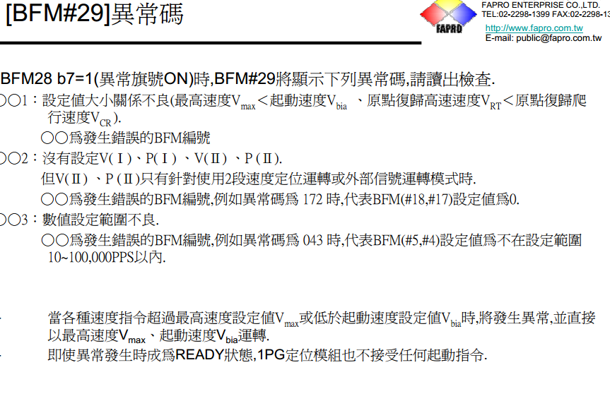

请问fx-1pg的error灯一直闪烁

如题请问什么原因

有错误
看下 诊断 系统监视

1.检查线路。2,从PLC将BFM#29内容读出,根据读出的内容,进行判断
