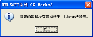

GX2自建FB编译无法显示编译结果。不知各位有无这种情况?

自编的FB需要有程序调用才会生成编译语句,如果没有调用,软件自是检测FB的合理性,不会分配地址占用
