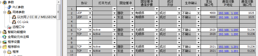

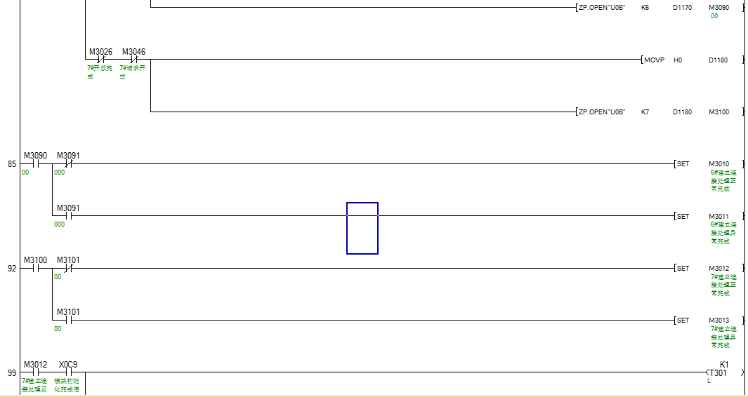

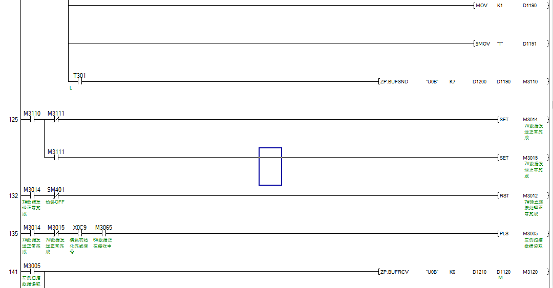

使用 Ping IP 測試通訊正常
有成功通訊過…程式設定應該正常
因為是客戶的機台,有查修時間限制,目前是 Bypass 功能

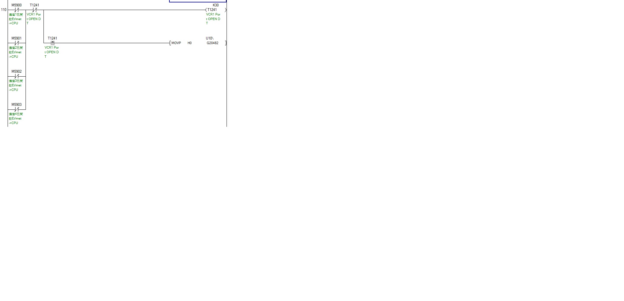

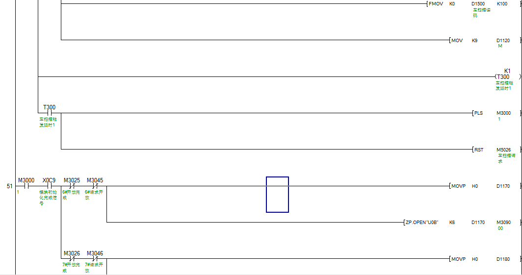

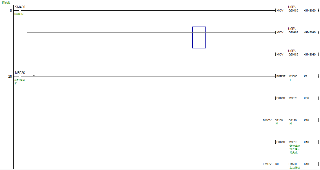

但我這二天研究了乙太通訊,覺得程式好像有問題,在通道開始失敗後,卻給U10\G20482... H0 值,請問各位玩過乙太通訊的,G20482 是通道開始請求,給 H0 是否就變不要開啟 ?
如果要開始通道1~4,是否該給 HF 這個 ?

今天我強制發出 U10\G20482.0 和 U10\G20482.1 和 U10\G20482.2 和 U10\G20482.3
就打開了通道
