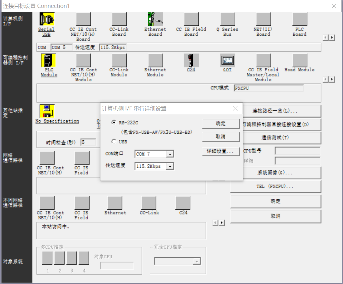

现在在研究上传程序时这个编程口是怎么工作的。。。。。。
暂时猜想是,编程口可以同时兼容422和232协议。用于通信时是422协议。上传程序是232。
正在印证中,有大神可以指教一下吗?
想不懂的是,如果同时兼容这两种协议的话,232的电平跟422的电平不一样,接口不会烧吗?

只有RS422,没有RS232,因此不存在同时兼容的问题。

但是我试过用422协议去上传程序到PLC,PLC提示说没法通信的。用同一根,我却试过用422通信成功的哦。那是什么原因通信失败呢?

啥意思?没看懂三菱的FX的编程口是422,不是232,不过可以使用232串电阻的方式实现简易422通讯,这个方法适用于三菱FXQ系列的基本上都是232或者USB了

我是用一个串口服务器将编程口转成TCP网络协议。串口服务器那是要选定与PLC之间的通信协议的。
首先我是选定422通信,然后用串口助手发送命令跟PLC通信。测试是成功的。串口助手收到的是06,表示成功的。
但是我同用样的连接方式打开GX WORK2时,软件就会提示说通信不成功,而且软件上面写的就是RS232C通信的哦。
因此我猜上传程序到PLC时,应该不是用422通信协议。而是用232的
但我了解232跟422的电气特性是不一样的。电平都不一样。所以很难理解。

还没注意到呢,上传显示232,通信说明是422

        232,422,485只是一种物理接口
        而协议却有多种,三菱编程口协议,Modbus TCP,ASCII ,RTU等等。上面的物理接口都可以转换,比如通过研华ADAM-4520可以转232转换成422,485

422和232都不是通讯协议,是电气接口形式。

计算机上面选择232的原因是,虽然你插在电脑的一端是USB接口,但是实际上你是把它当做232来用的,这也就是你需要安装驱动的原因,驱动的作用就是把USB当做232来用,因为232的历史比较悠久,很多东西都是按232标准来做的,这样通过一个驱动就可以兼容,同时USB速度也比232快,这样使用就很方便。232和USB之间,从数据链路层来看,它们的帧也是不一样的,所以需要驱动。至于电平转换,就是通过SC09-USB来转换的。欢迎讨论

补充一下,422,232这些,仅仅只规定了电气标准,也就是物理层。我们在使用的时候可以设置停止位,奇偶校验什么的,这些就属于链路层。而USB不单单规定了电气标准,而且规定了帧格式,有兴趣的话可以百度一下USB的数据帧格式

那么请教一下为什么我串口服务器上选422时,可以用命令贞的方式通信.
但是用GX WORK2上传程序时时却说通信失败呢?,
其实我的目的就是远程通信的同时,可以远期上传程序
