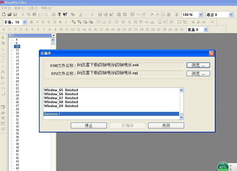

伟伦mt508tv的eob文件反编译就软件出错,换了号几台电脑还是这样,各位前辈帮忙看看是怎么回事?

引用第1楼030403118于2017-10-19 20:49发表的  :
[attachment=214913]
大神怎么做到的,用的eb500版本不一样吗?我现在是2.7.4版本?

引用第3楼潘工pym于2017-10-20 14:36发表的  :
应该是你的软件安装有问题!
没有啊,大佬,换了几台电脑,然后传给别的工程师也出现这个问题

主要问题出在宏指令上 2.6.2以后的版本和原来的宏指令有区别

    成功反编译 2.74版
