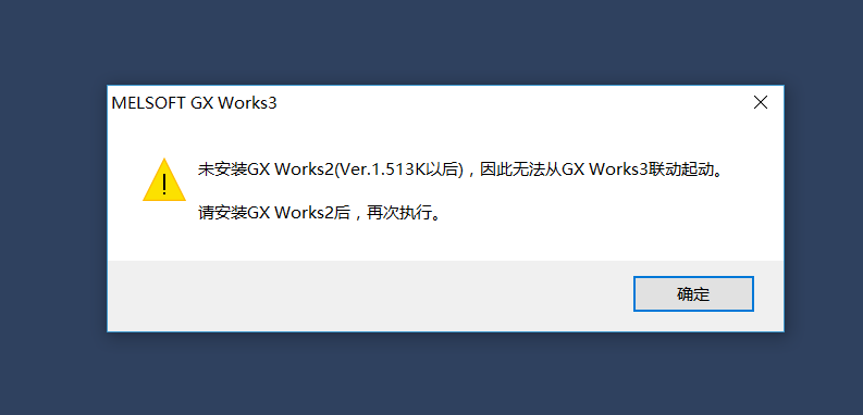

在GX Works3中无法联动Works2,怎么解决,版本也对

你先安装的哪个?

Works2

提示的很清楚啊,要1.513K啊不是旧版gw1.98

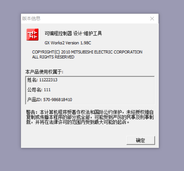

默默无闻的猫

1.98不是比1.5的版本更新么

三菱的软件版本的编号大异其它!!!!!
位数多的新!!!

三菱软件新旧和其他的是反的

“三菱软件新旧和其他的是反的“并不是,三菱的版本小数点不是真的小数点,513是三位数,比98的大
