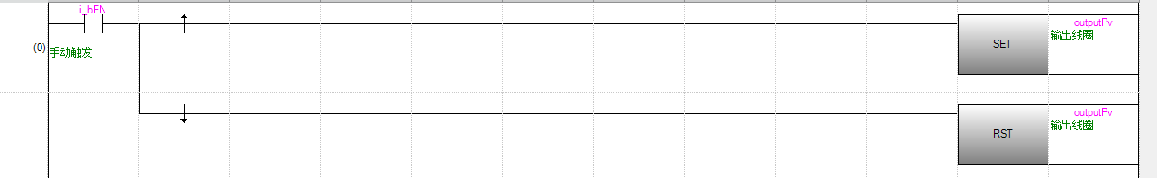

GX-WORK3离线模拟的时候,上升沿无法模拟吗?
比如附图所示,上升沿下降沿不起作用,我还以为没设置啥了呢

嗯,对的

你干嘛不用ALTP指令
