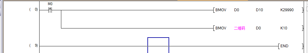

我有個需求…D0 是2D Reader 的字串10個字
我想做個累積最近十筆的資料,我目前想到的是下圖最簡單的方法,不知有其他的方式可以用 ?

就这么点数据你用循环变址反而程序会更长

所以才問有什方法啊

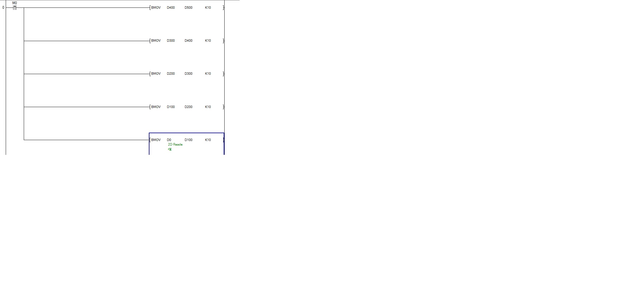

图中可以存3000条
