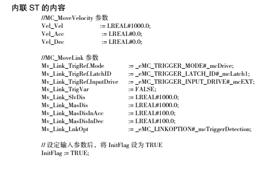

轴组的建立和设置应该怎么处理,有设置过的大神没

你查一下NJ 耦合
???在哪本手册查??

看用户手册《NJ系列 用户手册(运动控制篇)》

内联ST功能,类似等号的符号怎么打不出来
