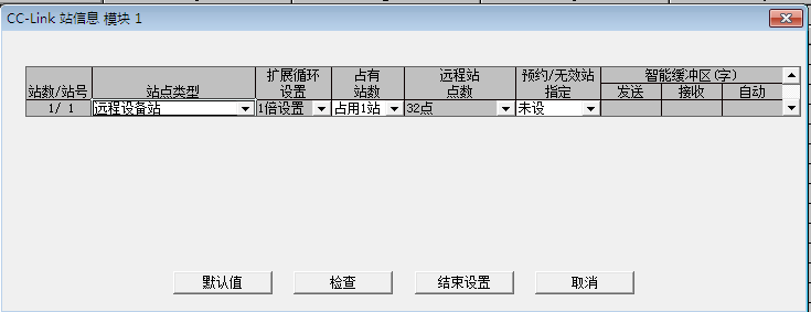

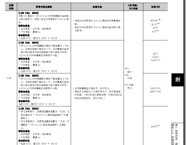

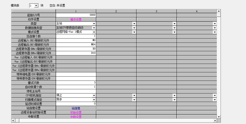

我用一台Q00UCPU的PLC与一台FX3U进行通信。用的是CCLIK。模块是QJ61BT11N与32CCL。我的起始I/O号设置为0000 。网络模式设置为V1模式。连接总数为1
远程输入刷新软元件RX M0 远程输入刷新软元件 RY M128 站信息是 远程设备战 占用16点。
当我打开PLC是 Q系的的CPU ERR不停的闪烁。 我查错误代码为3105。也看了用户手册,小弟我还是解决不了。往大神帮帮忙。(不知远程设备站是否需要设置)

这是我的参数设置。麻烦大神了。

还有一张。麻烦大神!

1,我记得FX2N-32CCL 这个是“智能设备站”
2,FX2N-32CCL上要拨码

我看了用户手册。都设设置了。后来发现是智能模块的I/O分配的起始站号设置错误。已经解决了。谢谢站长回复。
