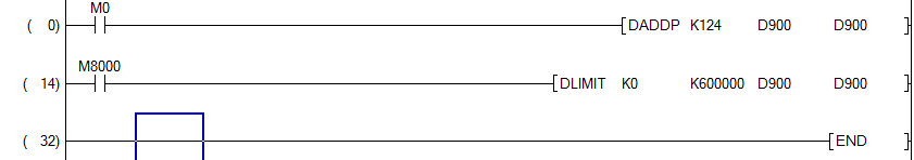

DADD K124 D900 D900
我需要D900每一个脉冲加124它的和最大能到600000咋做 谢谢

我是 FX2N PLC 谢谢

引用第2楼wangdonggang于2017-10-14 14:53发表的 :
我是 FX2N PLC 谢谢
Good Luck~!

楼上的程序甚合我意
