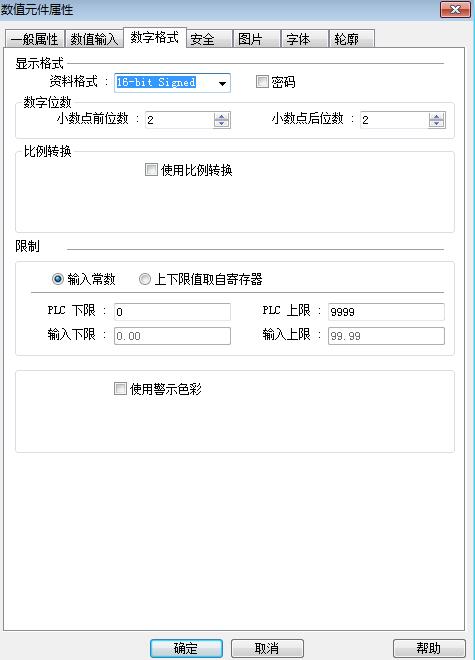

威纶通如何显示浮点数的小数,
我有一个16位的浮点数是126,实际上我要显示的为12.6,我在数值元件,小数点后选了1。但是显示的是126.0,却不是12.6?

小数点后设置成2就可以了,也不复杂

不能显示负数

数字格式—资料格式—16 bit signed—输入下限
-9999 就ok了
