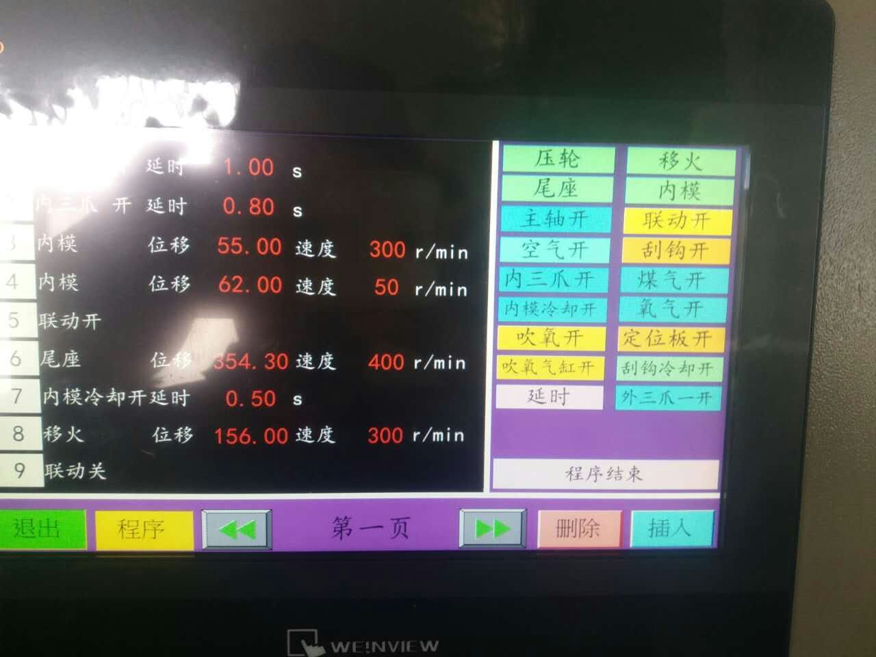

前几天我看到一个做玻璃杯的车床用的是伟伦的人机界面,麦格米特的plc做的系统。如图点选右侧的功能选项,跳出一个子窗口写些参数。点击确定,插入,一条类似数控系统的程序就显示在了左侧的黑色区域。,plc可以执行它。。而且点击这条指令还可以进行参数的更改。这是怎么做到的呢?
      再补充下,这个写出来的类似数控系统样的程序,还可以随意删补,比如可以在两条指令间插入一条新的,或者删除一条什么的
   大家多多参与,谈谈自己的想法啊。

个人看了你的图片后,觉得不可能是改PLC程序,应该是改动参数。如果需要触摸屏改PLC程序,好像三菱PLC加GT27XX的触摸屏好像行,一块三菱GT27XX的触摸屏大几千过万了吧(没有用过)

仔细找论坛帖子,方法都说得很详细了。用PLC写编译系统,就是模仿PLC的工作原理。

1.所有程序步驟分段都寫上去。
2.自行設定執行編號。
3.依編號順序執行。
这三点理论上能明白。第一点能写程序块写程序块,不能的写子程序。第二点if(xx==??)就执行哪一段,差不多这个意思吧。第三点我感觉类似于用配方功能给编号排队。不知道我理解的对不对。但是还是无从下手啊,hmi这边还是一脸懵逼状态。7楼说的好高级,理解不能

PLC按编号执行,以编号对应参数调用对应子函数。触摸屏则是配方操作,可以用宏指令实现大半功能,或者配合PLC完成。可以在触摸屏官网找下配方的例子
编号就是类似m1.m2.m3这样吧。我现在很不明白他是如何在hmi上自由编辑,并且显示出来的。

PLC编程来实现吧,可以连续5个地址为一组数据,比如编号0:D0-D4,编号1:D5-D9……D0表示该执行什么动作,D1到D4为对应动作参数;这样用编号(5倍)来变址就可以对应各编号的参数。屏上编辑的按钮写好对应功能就行,比如插入:将当前编号及之后的数据往下一个编号对应的起始位传,再删除当前编号数据
这样讲让我明白了好多,但是感觉这个思路做起来好复杂的样子。
  还有就是如何判断程序段是否执行完毕,然后执行下一个动作。hml是如何同步显示出步骤的。我只大概得学习过台达的人机,感觉台达的宏没这么强大,,,伟伦的自由度这么高?

通过间接寻址,配合跳转指令应该可以实现,具体还要看实现的功能。我最近也在思考这方面的东西,具体还要对应项目才好。
