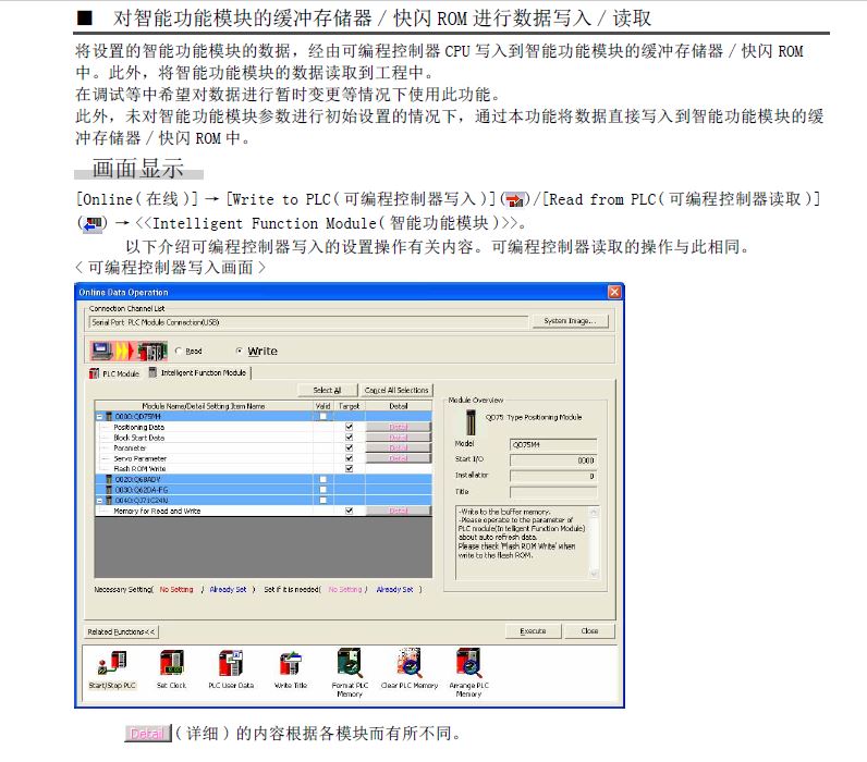

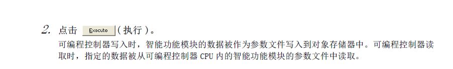

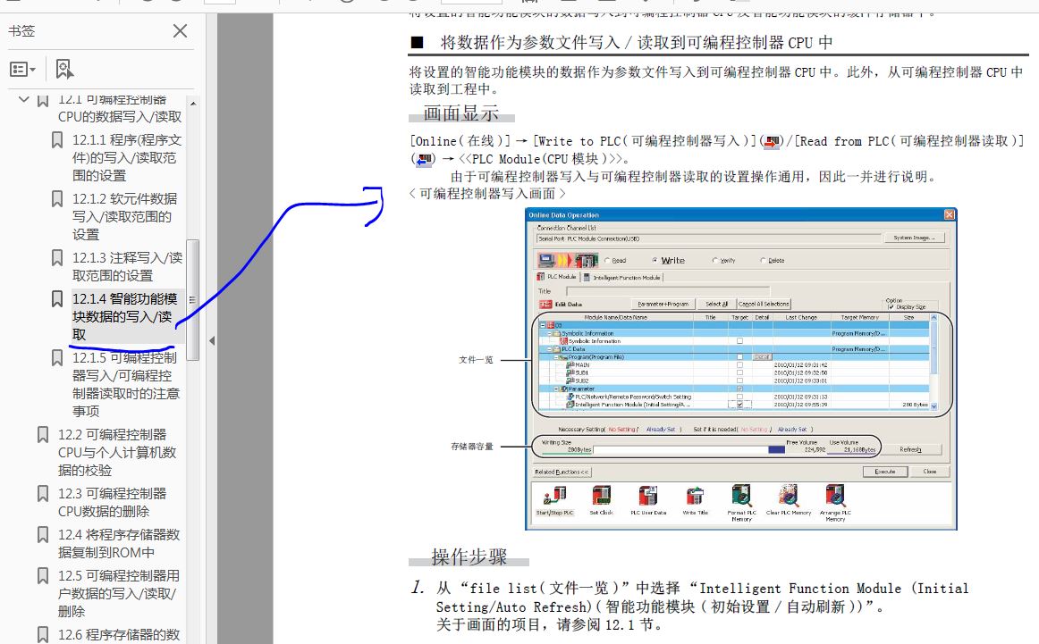

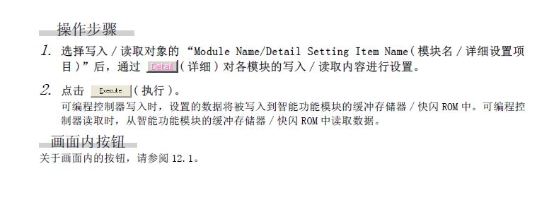

1楼  发表于: 2017-10-13 11:34
引用楼主505311849于2017-10-13 11:11发表的 请教大家,三菱Q work2 如何下载程序中智能功能模块 :
我用的三菱Work2 ,直接连接的PLC,下载程序没问题,可是智能功能模块是空的。请教大家如何设置才能下载?
Good Luck~
