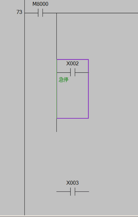

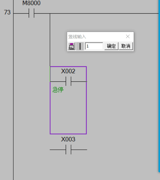

大虾们,请问在图片上我想让X002和X003并联,当插完竖线后,结果成这个样子了,请问是什么问题尼??

按下 insert 健

你的软件开启了插入模式了,按照咯上说的方法去做,改成编辑写入模式就行了。

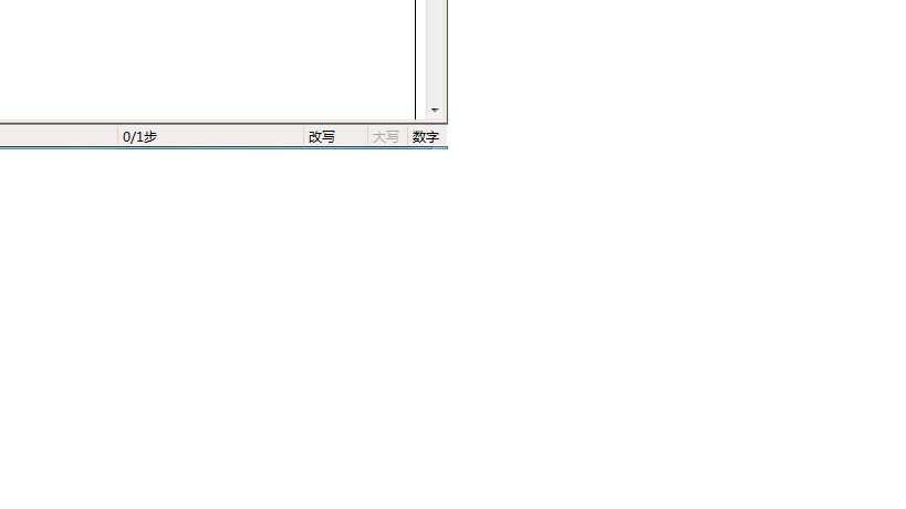

insert 健 切换修改/插入模式 软件界面右下角

按下 insert 健.把插入 改成改写就行了

你使用的是插入模式,改成修改模式就行了
