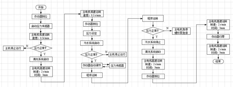

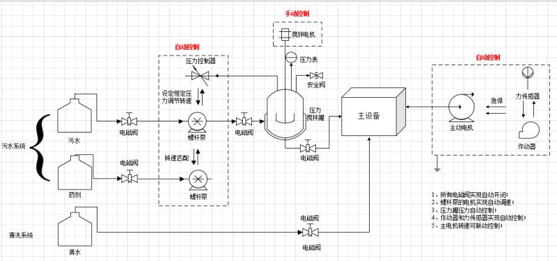

两张图是领导给的,用的是西门子1200,要用到PID,除此之外再无其他信息。现在想知道对此该如何着手去做?怎么做?
关于选型,画图上的问题是当务之急。
各位电气大佬如果有何见解,请各位畅所欲言!

逻辑动作到不是很复杂,要熟悉1200,就会很快完成。
大神 在选型和画图上有什么思路么?

压力控制器控制污水泵转速,污水管路的流量传感器或者PH计等控制药剂泵转速(来控制药剂的配武),一般在污水处理设备中,药剂泵用计量泵比较多,因为完全用程序控制还是有点吃力的,因为污水有的浓有的稀,且PH值也不是衡定的!也就是说添加的药剂的比值不是衡定的,这样只要在计量泵控制器上设定间歇值就可以了!因为每家公司的污水成份不一样,处理的方式也不一样,也不好给出太详细的方案!比如:印刷行业的污水,它的工艺是先酸析----压滤机粗滤------加碱回调-------混凝沉淀-------生化处理------超滤----RO反渗透----浓水MVR蒸馏,剩下的固废在环保局官网申请转运!
用PID来控制平衡呢?

主要是保持恒压,应该不难。
大神,麻烦问下你说的保持恒压是什么意思?如何来控制其中的流向速度之类的

4楼  发表于: 2017-10-12 16:53
你领导流程图都给你了。逻辑上已经有了。选型就看你自己,压力传感器,压力变送器,变频器,触摸屏,断路器,交流接触器,PLC,模拟量模块,屏蔽线,电机,电磁阀,液位传感器等等。主要是你自己首先要理解你的项目
主要是你说的很多东西,别说见过没有,就是听都是第一次听,我会好好查资料的,谢谢大佬

三言两语能说清楚并教会一个初学者做一个项目,这还真是一个挑战。楼主还是直接跟领导明说,然后虚心做个学徒一年半载吧,以你现在的能力,独自一人根本做不下来这个项目。
做不下来也要试试 毕竟机会难得 做不好还做不坏了!?  haha
    加药泵是PID控制的,是控制加药泵的电源,但加药泵上的间歇设定做细调,记住,泵都不能选得功率过大,不然PID参数自整定还没开始,水满了!!
