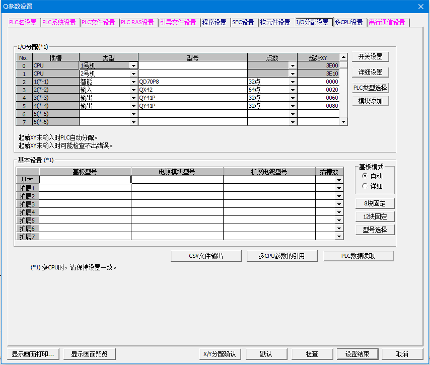

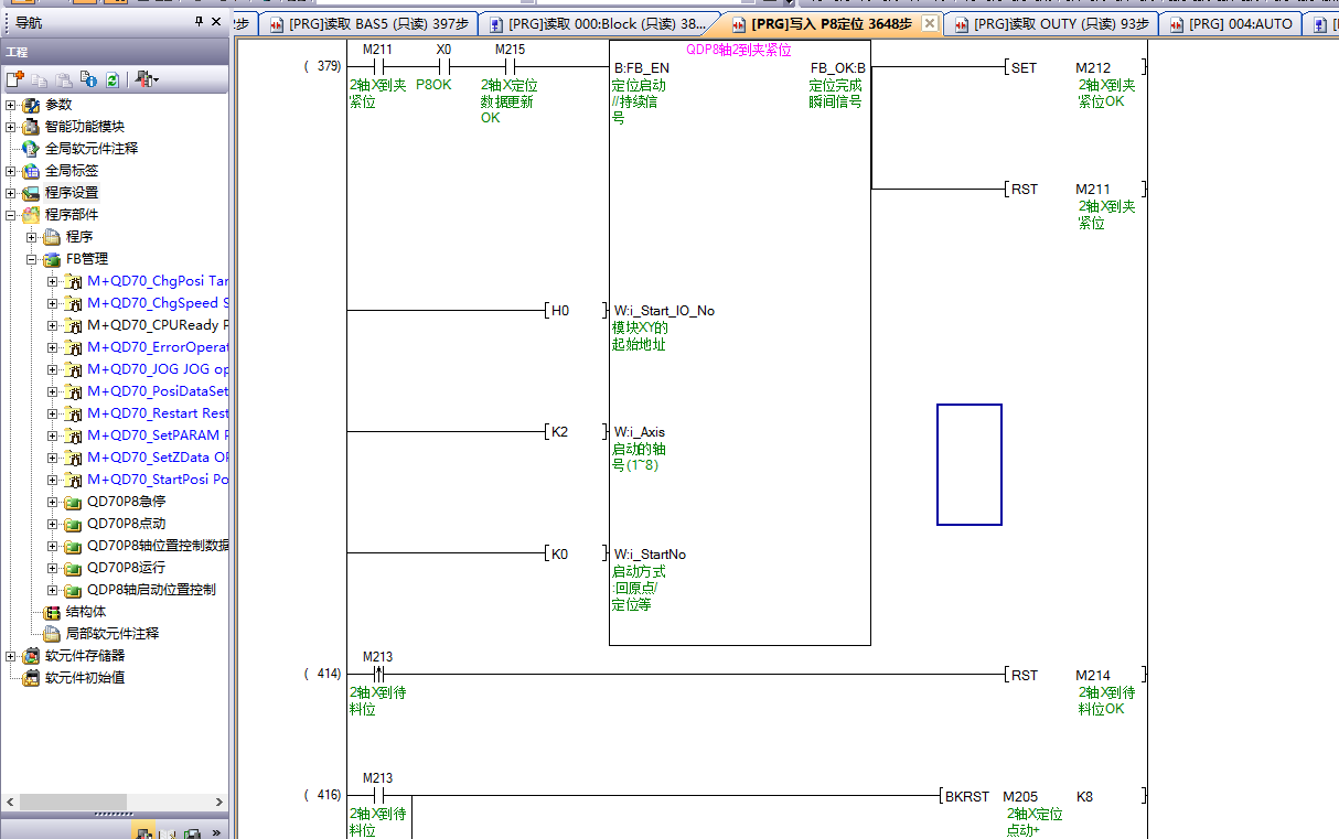

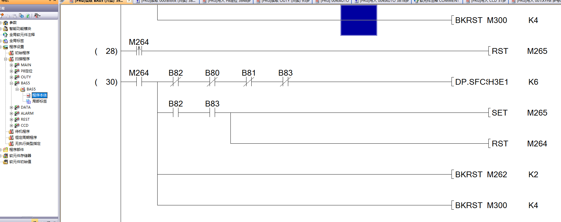

发表于: 2017-10-16 17:26
看看
2轴的
回原点不要看,,,,这个回原点不好
不要学习
N1602-170712-9(修正原点回归).zip
(316 K) 下载次数:143
