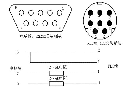

各位大师,谁知道松下GT12触摸屏和三菱PLC通信线怎么制作?松下GT12触摸屏是232的,谢谢

松下的没有485(4)吗?所谓的485(4)就是422
如果只有232 那就串电阻 做个简易的就好了 给你个参考图
把电脑端当成你的触摸屏 不过你要看下说明书 触摸屏的引脚是那个?

谢谢楼上的,试下看
