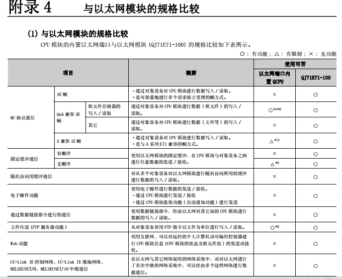

各位大神:
小弟对以太网不太了解
请问三菱CPU内置以太网比如Q03UDECPU和外置QJ71E71-100的以太网功能有什么区别?
望赐教
谢谢!

内置以太网通迅手册上写得清清楚楚。

发表于: 2017-10-09 16:50
下载地址:
http://down.ymmfa.com/?id=330
看附录部分
