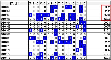

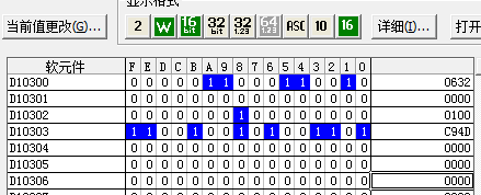

用G.OUTPUT U15 D10400 D10300 M1100发送后前后多12和14. 显示
12
32 06 00 05 02 BC 9C D9
14
.这个12和14怎么能去掉啊。求解

你D10300去看你給的值
D10301
D10302
D10303
D10304
D10300=32 12
D10301= 00 06
D10302= 02 05
D10303=9C BC
D10304= 14 D9

但是发送时上面就多个12和14. 用的是G.INPUT U15 D10110 D10460 M1101。

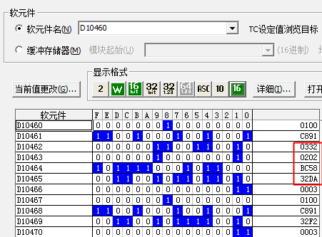

发表于: 2017-10-11 15:51
我用QJ71C24N接收到信息了,但是接收位置不固定按时变位置,这是什么原因?

发表于: 2017-10-11 20:55
接收碼沒完整~~所以會累積
你那接收設k4則可
把A5H~~~改FFFF看看
TOP H0 HA4 H4 K1
TOP H0 HA5 HFFFF K1
這是CH1

发表于: 2017-10-12 08:16
引用第9楼chengdahai于2017-10-11 15:51发表的 :
1.程式全部清乾淨,含記憶體
