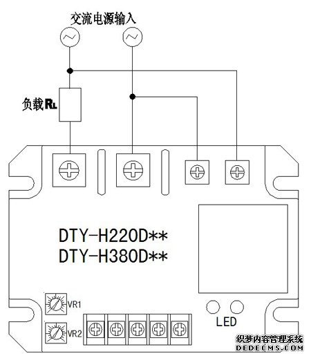

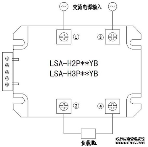

调压模块
lsa和dty区别?结构上,用法上,谢谢各位前辈。
xiakebiao
工控老人
1043 个
8697 点
96498 分
在线时间: 845(小时)
2008-12-21
2023-07-10
查看xiakebiao的
发表于: 2017-10-08 21:27
接线方式不同:
LSA强电主回路接线方式类似于一个接触器的接法,输入和输出分开;
DTY系列模块强电回路接线图,类似于普通固态继电器的接法;
