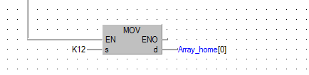

由于要用到数组,不想占用D寄存器,在全局变量中指定数组数量名称后,不能使用常量,在程序中倒是直接可以进行MOV对数组的元素赋值;

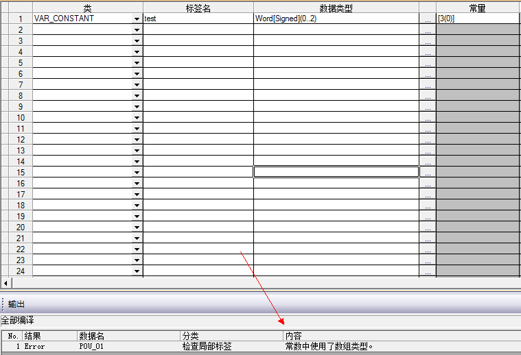

可还有其他方法吗?理想的状态是通过全局变量中进行常量指定每一个元素的值;但是全局变量中使用数组常量会报错;
求大神指点;

实际上还是会占用寄存器,自动分配的

不想占用D,那只能用局部标签
