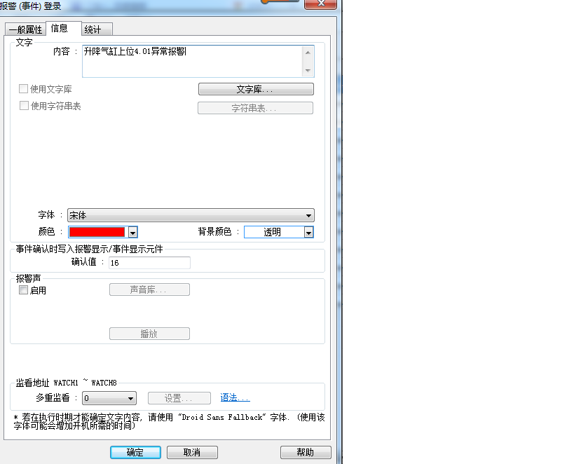

为什么报警显示只有11个字符

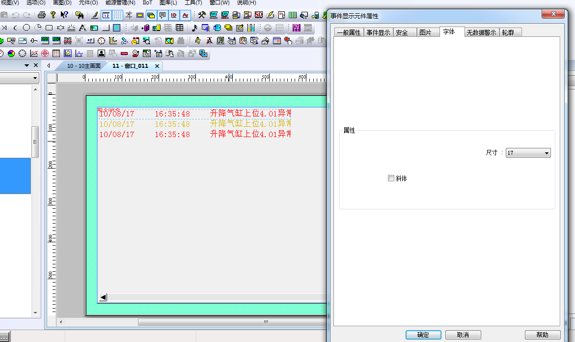

威纶通IE8100

因为你的字体过大,空间不足

因为你的字体过大,空间不足
17也大吗?

你截图吧,我不知道你把字放在哪了?是事件登录吗?

引用楼主浪嗨嗨于2017-10-07 16:11发表的 报警显示只有11个字符 :
为什么报警显示只有11个字符
是报警条轮廓宽度太小了,加大试试吧。

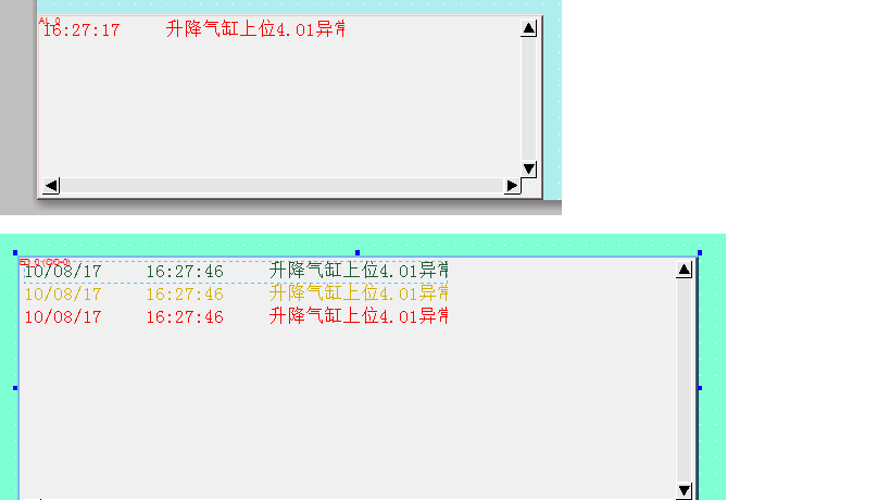

帮忙看看

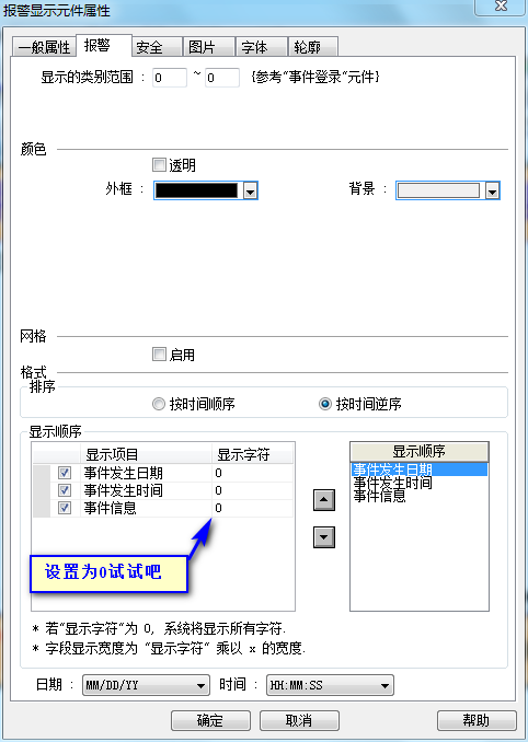

9楼  发表于: 2017-10-09 14:06

引用第9楼fsjnzhy于2017-10-09 14:06发表的  :
[attachment=213489]
非常感谢!!!!!!
