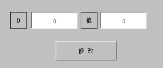

如图:如修改D0----D30中的值还要一个一个的建个变量连接吗?

第一个为变址Z0 第二个为D0加索引寄存器 索引寄存器对应Z0

谢谢您了!我搞下,试试去
