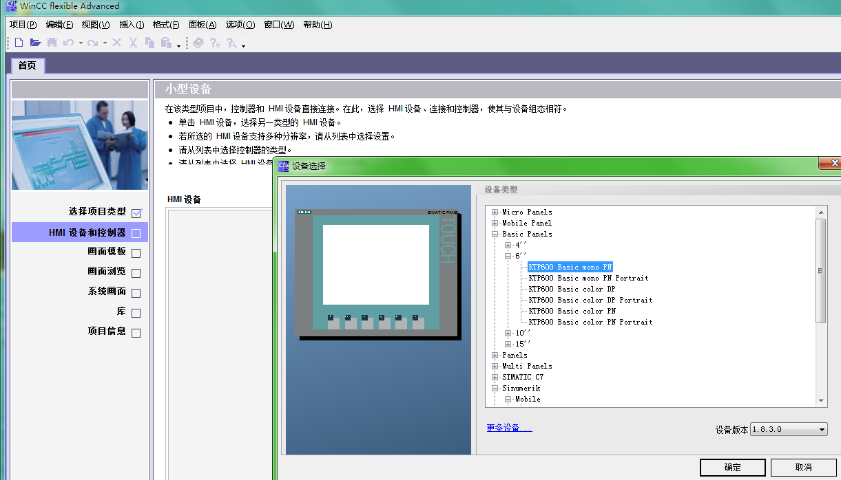

`我现用的WinCC flexible 2008中通讯设置设备类型中找不到KTP600的型号,可是能找到KTP1000。请师傅们赐教

wincc flexible
或博图
个人建议用前者
二者不能相互上传

WinCC flexible 2008 SP3就支持的。
KTP600和KTP1000只是屏幕大小差别而已。
