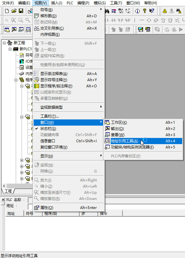

请问下欧姆龙软件怎么查看程序中已使用过的触点线圈。三菱的到是方便。谢谢

    Ctrl+F

    我都是用查找 看看有没有,方法比较笨

    看交叉引用表比较准,查找功能有些是找不到的,特别是批量处理的

    如果注释做得比较全的话。编辑-IO注释,也可以参考。

    Ctrl+F,再点击“”查找下一个“”

    固定目标交叉引用

    地址引用工具,可以查看所有。
