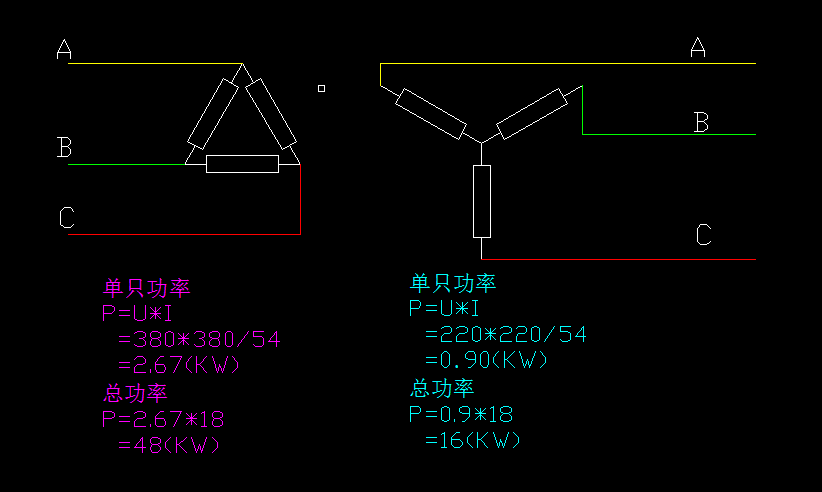

各位老师好,有一个隧道炉,发热管单条电阻54Ω,共18条。看线路没有中线因该是三角接法,请问单条发热管的功率是多大,总功率是多大。
不知道改怎样算。麻烦各位前辈写下公式,在此不胜感激

没有中线不代表是三角形接法 星形接法也是可以的 主要是看发热管的工作电压 发热管上一般都有标明
220V的发热管 三相电源没有中线也是可用的星形接法的
如果是380V 的发热管 三相电源没有中线那就是三角形接法

三角形接法,那么每条发热管两端电压=380V

I = E/R = 380/54 = 7
單 P = 380*7 =2.66KW
三 P =/3 * E*I = 1.7*380*7 = 4.5KW
18/3 =6 組
總 P = 4.5 * 6 = 27 KW
因隧道炉+溫控 => 只有一開始會有27KW ,以後只剩下維持的功率。
建議:分段啟動,可避免瞬間電流過大。但暖機時間較長。

差不多,假设电压是380v,三角形接法,六个一组并联做接一相,单个功率2674W,总功率27789W。

发表于: 2017-10-07 10:48
供参考
吉圆电气 QQ751673698
