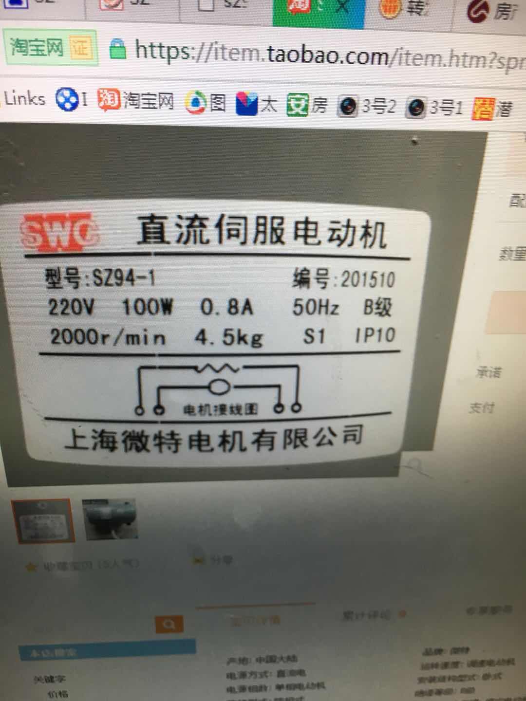

高手指导一下这个怎么接线,在线等答复,谢谢!

便宜,不是永磁,照图接就行。

问题是电机上面的接线图我这个老电工居然看不懂。
自觉阅图无数的我突然感觉读书太少。。。

不是有用户手册么,按用户手册上接就好啦

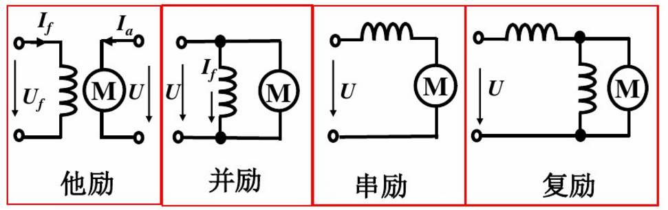

并励磁运行也可以,单独励磁也可以。许多小型的直流调速器也是带单独的励磁功能的。
