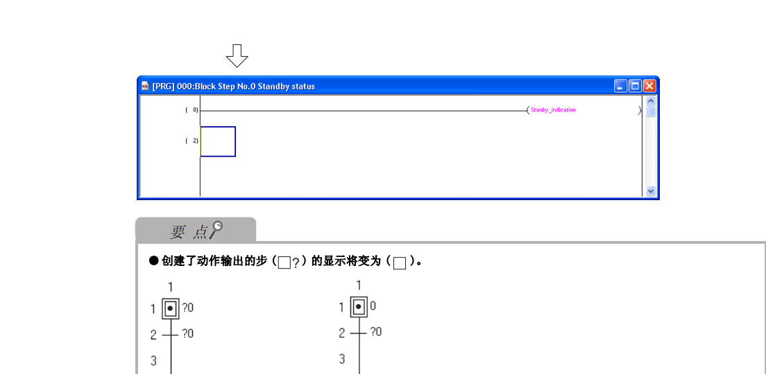

SFC的程序“stanby_indication”是怎么输入的?

发表于: 2017-09-27 15:14

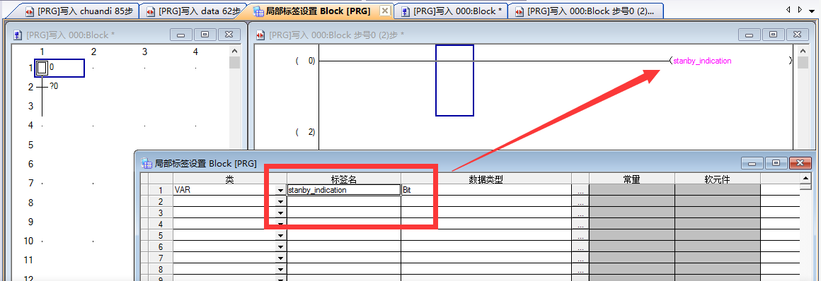

发表于: 2017-09-27 15:46
局部变量

发表于: 2017-09-27 20:52
SFC启动块程序怎么写呢?

发表于: 2017-09-28 08:52
看编程手册啊
你一问一答的 很累的
编程手册最后3百页里面找 目录里面有的
