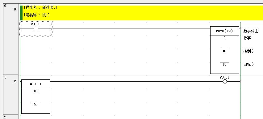

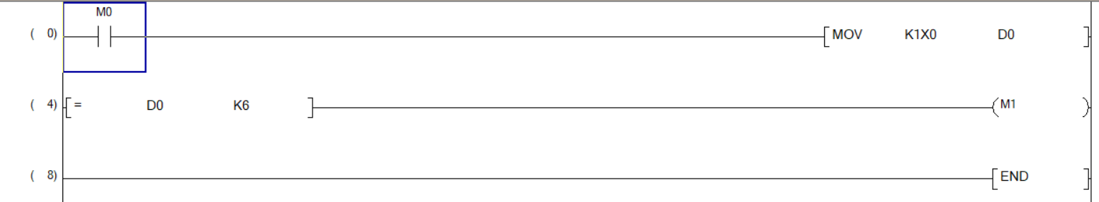

这段三菱的程序怎么在欧姆龙 cj2mPLC里写出来

1楼  发表于: 2017-09-27 15:18
引用楼主abc4624582于2017-09-27 14:25发表的 欧姆龙的大侠帮忙看看这段程序怎么写 :
[attachment=212763]
Good Luck~

    2楼  发表于: 2017-09-28 09:35
    引用第1楼cvlsam于2017-09-27 15:18发表的  :
    [attachment=212768]
    Good Luck~
    谢谢了这个W0是PLC辅助继电器?#0是plc的输入?
