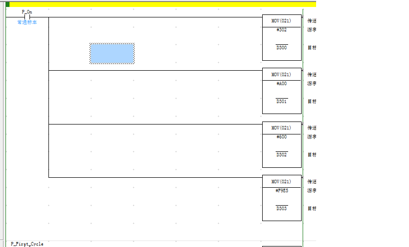

如果用CFI11插件,连接三个从站,走MOBUS,RTU,
发送的寄存器地址是D32200,到D32249,这是一个从站的寄存器地址吧
如果有三个从站,寄存器地址分别是多少?

从站地址
com1在D32200(0~7bit)
com2在D32300(0~7bit)
范围在16# 1~F7之间,主站/从站通讯格式必须一致。。。。。。

请问MOTBUS校验码如何计算?

PLC自动计算的。

是自己写上去的,不信请看D303

CP1H是自动计算的。

你用过无协议指令写Modbus吗?

用得多了,OMRON PLC就是自动计算CRC校验。。。。。。
我倒觉得:别人用经验给你讲解,你应该虚心向学,而不是质问人家

说明你水平不够,或者对面欧姆龙通讯这一块不是全面了解,
你若能说出我上面图片里的D302,D303是如何来的,那我佩服你,
