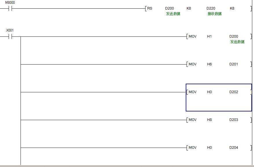

请大神帮忙解答RS发送的8个数据分别代表什么?

查D700手册,通信地址

D200开始数起 第一个是 站号 功能代码 地址 参数 然后就是校验

想问下:
1,为什么是D200开始的?
2,换成D300开始是不是也可以?
