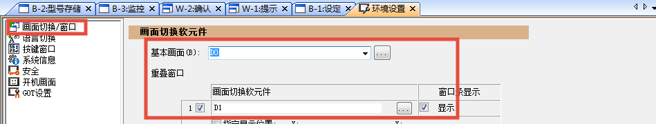

GOT画面设计左侧所有画面中,有序号1 2 3 4...50等,查了查PLC使用一个寄存器可以体现任何画面。比如用D0,显示1号画面就用mov k0 D1,显示50号画面就mov k50 D0。请问在GOT中如何设置实现的?GOT 1000

创建触摸屏时就可以设置你的窗口ID位D0

如图
下载积分:+2(505311849) 感谢
