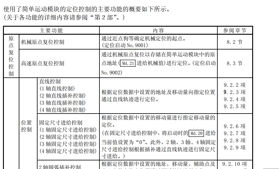

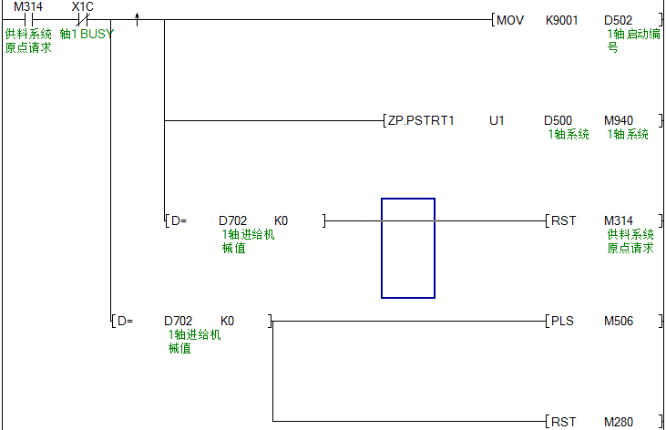

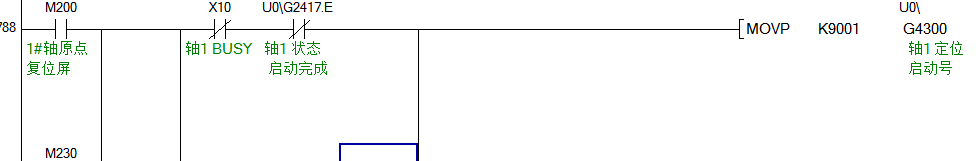

为什么三菱伺服(J4-B),做原点复归的时候要mov K9001 UN\G4300,求各位前辈解答,不胜感激

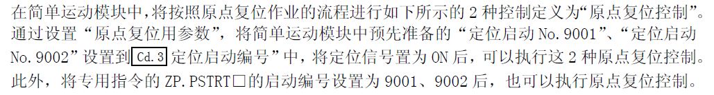

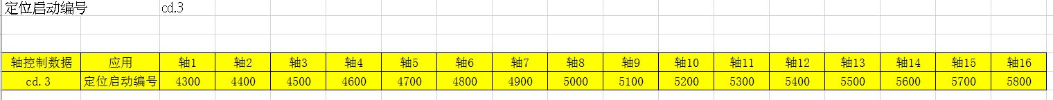

mov K9001 UN\G4300
QD70p8和QD70P8都是发送9001来表示回原点 地址好像不是这两款的模块。可以确定是回原点

是否使用QD77?

我是LD77MS4的指令回原点,就是数据定给原点方式,我也才用一两年这个东西,很多功能没有用全。

这个是厂家规定的命令,必须要按他们的规则来编程
