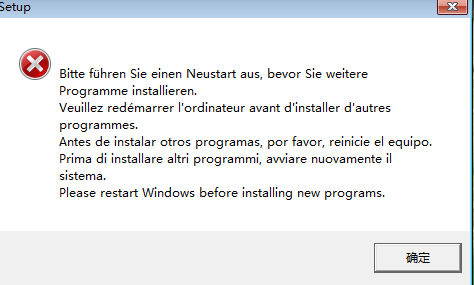

大神求指点

就是这样的错误 求指点

我第一次回答这个问题的时候我连个女朋友都没有,而我现在回答这个问题时,我的小孩已经小学毕业了。历经那么多年,那些年轻的入门者还是没有学会如何自己解决问题。
论坛上很多人受西门子软件安装需重新启动机器,然而启动机器后又提示重新启动机器,然而反复重新启动仍然出现这样的提示,导致软件不能安装。现在给出解决方案:
在注册表内“HKEY_LOCAL_MACHINE\System\CurrentControlSet\Control\Session Manager\ ”中删除注册表值
“PendingFileRenameOperations”
不要重新启动,继续安装软件。
现在可以安装更多程序而无需重启计算机了。
Good Luck~

    引用第3楼cvlsam于2017-09-23 08:15发表的  :
    你不觉得这个界面和通常修改注册表能解决那个提示提示界面有些区别吗?那么,你就真是见多不疑了。
    我在安装博途时,也有类似的提示,在整个安装之前会提示重启,此时修改注册表的确可以进行安装,到了安装将要完成时,它会弹出楼主这个重启提示,再次修改注册表仍然无效,它还是会反复要求重启,即使我干脆断了继续安装这个软件的念头,它仍然会在系统重启之后又要求重启!这个安装程序驻留在系统中哪个位置呢?——我可不想重装系统。
    于是,我想到了刚开始安装这个软件时,它会自行解压到一个默认的文件夹中——C:\user\appdata\local\temp,于是我删除了这个文件夹,重启之后它终于不再要求重启了!
    接下来,我试着下载并更新这个软件的安装包,后来的安装就都很顺利了。
