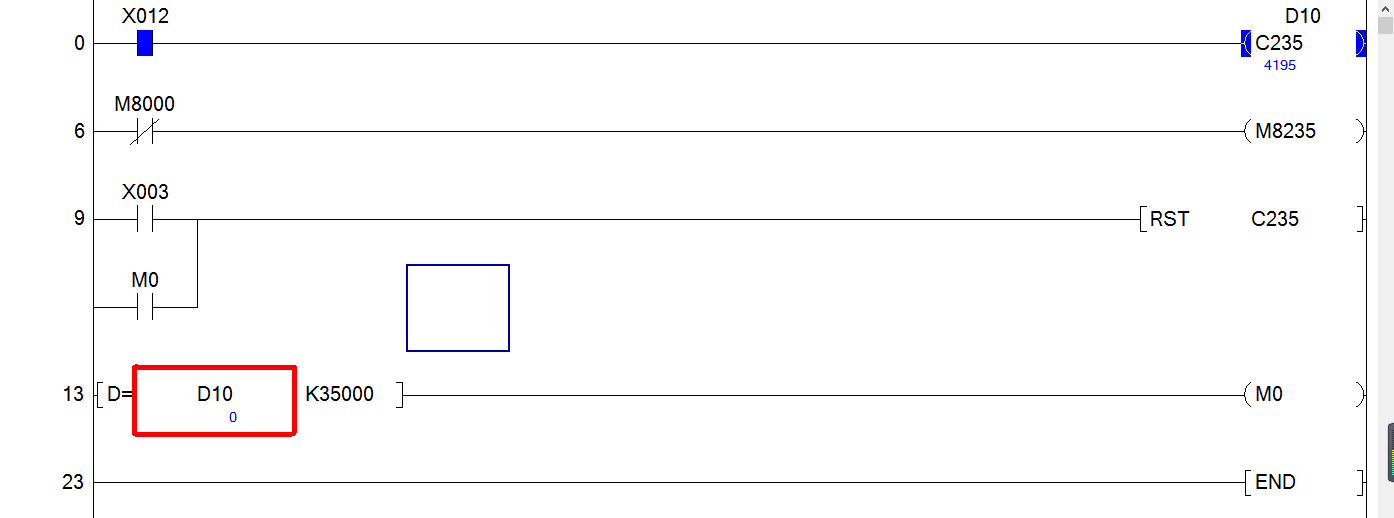

请问编码器用高速计数器C235 D10为什么不显示脉冲当前值,各位指点。

D10是你设定值
那个地方直接使用C235

谢谢,明白了。

高速计数有专用比较指令,不受扫周期的影响。
