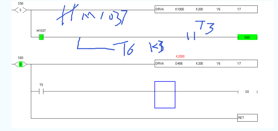

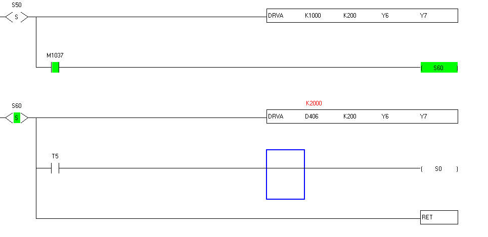

为什么到S60步就不发脉冲了?

加个延时进去 100ms 这样吧 大于扫描周期就可以了

台达哪个PLC?Y6能发吗?你这个带几路脉冲?

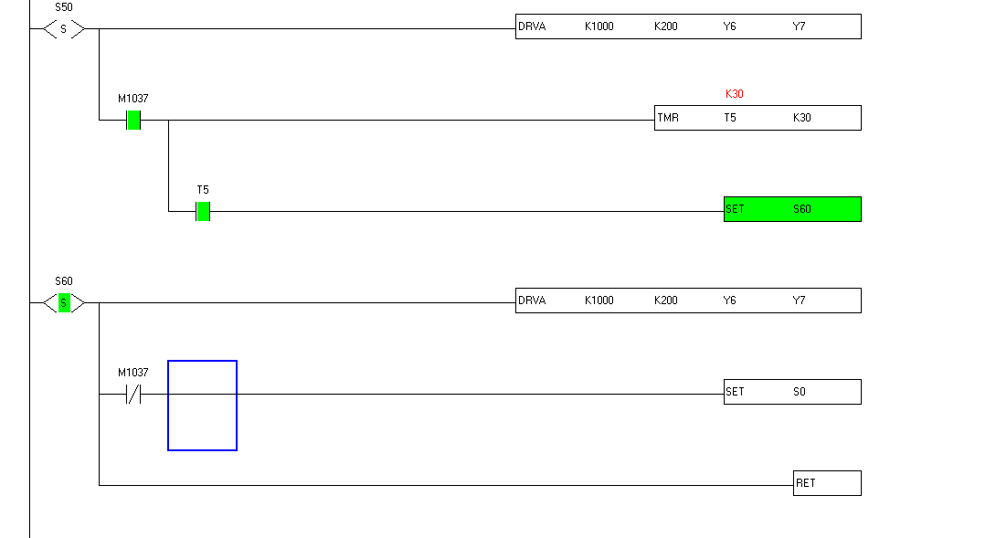

RET 放到T5后面,另外T5哪来的?

为什么S60伺服还是不工作呢?倒底是什么原因呢?

我只是想要S60的伺服工作!

5樓S50和S60絕對位置一樣上一個執行完成下一個一樣位置會動才有鬼

你这是绝对位置,肯定不动,两个指令位置一样啊,S6中K1000换成别的数
